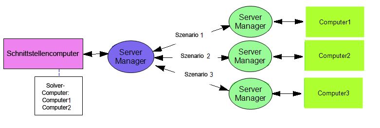

Die Remote-Berechnung ist eine innovative Methode in Autodesk® CFD zur Ausführung von Analysen auf externen Computern im Netzwerk. Diese stellt eine Möglichkeit zur vorübergehenden Bereitstellung der Analysefunktionen anhand von internen (und häufig unzureichend genutzten) Computerressourcen dar. Bei der Remote-Berechnung handelt es sich nicht um ein ASP-Modell und auch nicht um eine verteilte Recheneinrichtung. Sie stellt vielmehr eine innovative Methode zur Ausführung mehrerer Analysen auf mehreren Computern dar.
Anmerkung: Für die gleichzeitige Berechnung auf mehreren Computern sind mehrere Solver-Lizenzen erforderlich.

Schnittstellencomputer
Die Simulation wird auf dem Schnittstellencomputer definiert. Auch das CAD-Modell wird in der Regel hier vorbereitet.
Solver-Computer:
Die Simulation wird auf dem Solver-Computer ausgeführt. Verwenden Sie das Dialogfeld "Solver-Computer" (Konfiguration > Dropdown-Menü Simulation > Solver-Computer), um Computer im Netzwerk als externe Solver-Computer festzulegen.
Server:
CFDServer.exe ist ein Dienst, der auf jedem Solver-Computer ausgeführt werden muss. Dieser Dienst wartet auf einen Aufruf von einem Schnittstellencomputer, um eine Analyse zu starten. Wenn ein Aufruf erfolgt, stellt er die Kommunikation zwischen den zwei Computern her.
Dieser Dienst ist so konfiguriert, dass er automatisch auf dem Schnittstellen- und Solver-Computer gestartet wird, wenn die Software installiert wird. Er kann mithilfe von CFDServerManager.exe, das sich im Installationsverzeichnis befindet, angehalten, gestartet und überwacht werden.
Wenn ein Fehler über eine abgewiesene Verbindung auf dem Schnittstellencomputer auftritt, überprüfen Sie, ob dieser Dienst sowohl auf dem Schnittstellen- als auch dem Solver-Computer ausgeführt wird.
