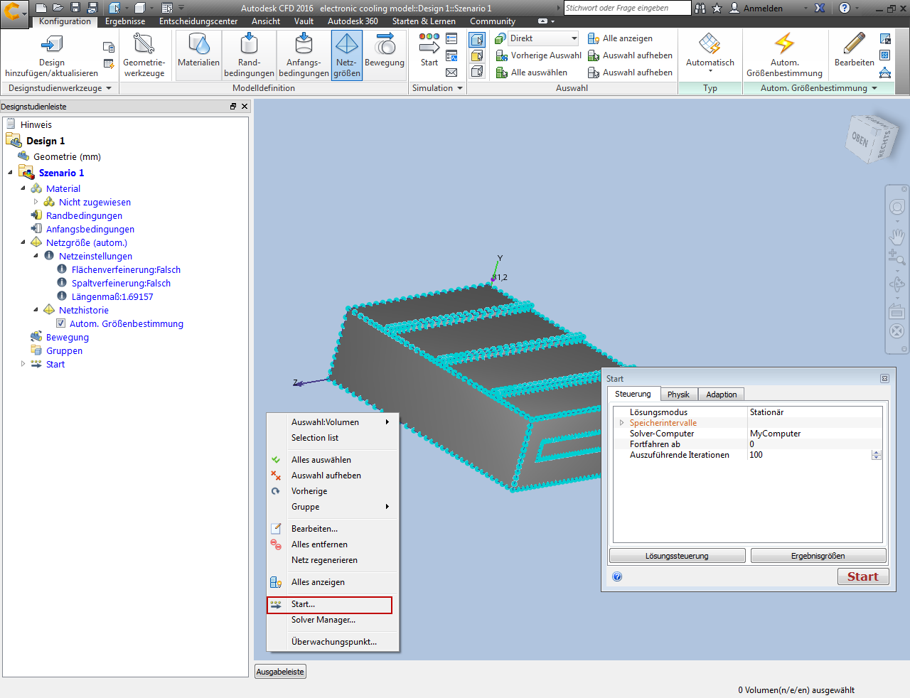

Methode 1: Klicken Sie mit der rechten Maustaste außerhalb des Modells, und wählen Sie Start aus.

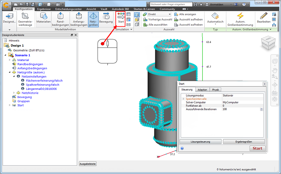

Methode 2: Klicken Sie auf Konfiguration (Registerkarte) > Simulation (Fenster) > Start.

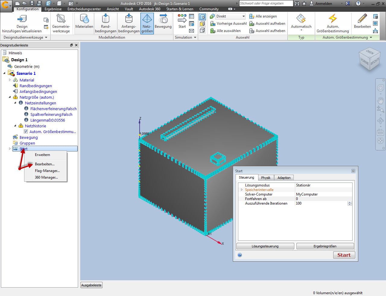

Methode 3: Klicken Sie auf der Designstudienleiste mit der rechten Maustaste auf Start, und klicken Sie auf Bearbeiten....

Das Schnellbearbeitungs-Dialogfeld Start enthält drei Registerkarten. Verwenden Sie diese Registerkarten, um die physikalischen Eigenschaften und die Art der Simulationsausführung festzulegen.
Verwenden Sie die Registerkarte Physik, um physische Modelle wie Strömung und Wärmeübertragung zu aktivieren.
Verwenden Sie die Registerkarte Steuerung, um Analyseparameter wie Stationär oder Transient anzugeben und die Anzahl der Iterationen festzulegen.
