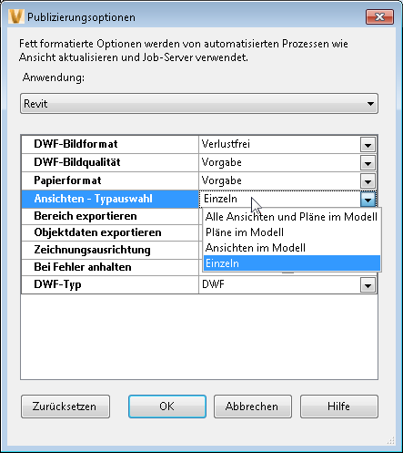

Revit-Optionen
In dieser Tabelle werden die für Revit verfügbaren Publizierungsoptionen beschrieben.
Option
Beschreibung
DWF-Bildformat
Gibt an, ob die Datei verlustfrei oder verlustbehaftet ist.
DWF-Bildqualität
Gibt an, ob DWF-Bilder als PNG-Dateien (Vorgabe) oder als komprimierte JPG-Dateien mit den Qualitätseinstellungen Niedrig, Mittel oder Hoch exportiert werden.
Papierformat
Gibt das Papierformat (ISOxx, ANSIxx, ARCHxx) für 2D-Ansichten und Pläne an.
Ansichten - Typauswahl
Gibt an, welche Ansicht(en) publiziert werden.
  • Einfach: Publiziert die zuletzt gespeicherte Ansicht bzw. die Vorgabeansicht.
  • Pläne im Modell: Publiziert alle Pläne.
  • Ansichten im Modell: Publiziert alle Ansichten.
  • Alle Ansichten und Pläne im Modell: Publiziert alle Pläne und Ansichten.
Bereich exportieren
Gibt an, dass Flächeneigenschaften getrennt von der geometrischen Darstellung exportiert werden, so dass einzelne Räume und Raumdaten mit Facility-Management-Software (z. B. Autodesk FMDesktop) oder DWF-Markup-Software (z. B. Autodesk Design Review) angezeigt werden können.
Objektdaten exportieren
Gibt an, dass die Exemplar- und Typeneigenschaften der Objekte in den exportierten Ansichten exportiert werden. Weitere Informationen finden Sie in der Revit-Hilfe unter Exportieren von Objektdaten in DWF-Dateien.
Zeichnungsausrichtung
Gibt die Ausrichtung von Zeichnungen an: Hoch- oder Querformat.
Bei Fehler anhalten
Gibt an, ob der Job-Prozessor bei einem Fehler beendet wird.
DWF-Typ
Gibt an, ob eine DWF- oder DWFx-Datei erstellt wird.
Verwaltung von Publizierungsoptionen
Anmerkung: Für die Konfiguration von Publizierungsoptionen sind Administratorrechte erforderlich.
  1. Klicken Sie auf Extras Verwaltung Tresoreinstellungen.
  2. Klicken Sie im Dialogfeld Tresoreinstellungen auf die Registerkarte Visualisierung.
  3. Klicken Sie auf Optionen.
  4. Wählen Sie im Dialogfeld Publizierungsoptionen die Anwendung in der Anwendungsliste aus, für die Sie die Visualisierungseinstellungen anpassen möchten
  5. Aktivieren Sie die Kontrollkästchen neben den einzelnen zu aktivierenden Publizierungsoptionen. Verfügt die Option über vordefinierte Werte, wählen Sie einen Wert in der Liste in der Spalte Benutzerdefiniert aus.
  6. Klicken Sie auf OK, um die Änderungen zu speichern und das Dialogfeld Publizierungsoptionen zu schließen.
Anmerkung: Klicken Sie zu einem beliebigen Zeitpunkt auf Zurücksetzen, um Ihre gesamten Änderungen für die aktuelle Sitzung auf die Vorgabewerte zurückzusetzen.
