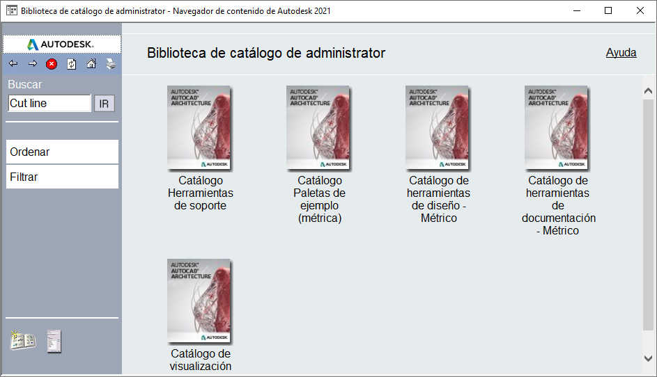

La ventana del Navegador de contenido suele estar dividida en dos paneles (las páginas Web que se muestran en él ocupan toda la ventana). Los catálogos de herramientas y su contenido se muestran en el panel derecho. Al iniciar el Navegador de contenido aparece en el panel derecho la biblioteca de catálogos personal del usuario, llamada Biblioteca de catálogos de <nombre_usuario>. El panel izquierdo se usa para navegar, buscar herramientas, organizar catálogos y filtrar los catálogos que se deben mostrar. Los botones de la parte superior del panel izquierdo funcionan como los controles análogos de un navegador web.
