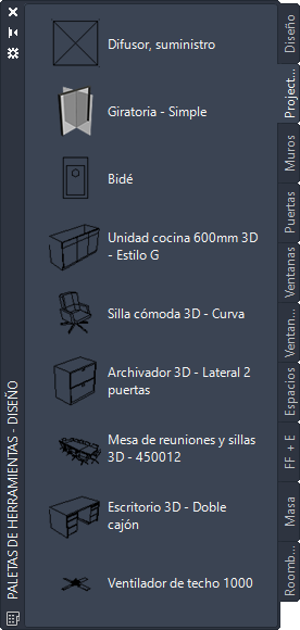

Para utilizar un elemento del catálogo de herramientas de AutoCAD Architecture 2021 toolset, arrástrelo hasta el espacio de trabajo del programa. Al arrastrar una paleta de herramientas al espacio de trabajo se añade esa paleta al conjunto de paletas predeterminado.
Paleta de AutoCAD Architecture 2021 Toolset con la paleta de herramientas añadida
Una vez añadida al conjunto de paletas de herramientas, la paleta pasa a formar parte del conjunto y estará disponible siempre que inicie AutoCAD Architecture 2021 toolset.
