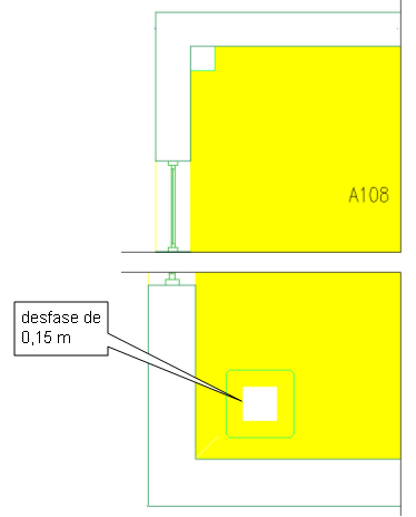

Cuando se selecciona la norma de cálculo de área SIS en AutoCAD Architecture 2021 toolset, se crea automáticamente el estilo de zona Unit Usage_SIS. Este estilo de zona puede utilizarse para especificar el uso de los espacios del dibujo. El cálculo del contorno utilizable depende de si los espacios adyacentes están en la misma unidad o no. Los contornos utilizables se crean en el lado interior del muro cuando se enlaza el espacio adyacente a otra zona. Si el espacio adyacente se enlaza a la misma zona, al contorno utilizable se le aplica un desfase de 0.15 m en el muro.
Ejes
Los ejes se deben clasificar como "Shaft". Los espacios definidos como ejes no tienen contornos utilizables. El área utilizable indicará el valor N/A. Cuando un eje está en la misma zona que los espacios adyacentes, los contornos utilizables de los espacios adyacentes se calculan a 0.15 m del eje. La distancia se mide desde el interior del muro y hasta el interior del eje. Si un eje no está en la misma zona que los espacios adyacentes, los contornos utilizables de los espacios adyacentes se miden en el interior del muro.

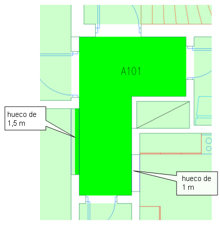

Altura de habitación
De acuerdo con la norma SIS, un espacio debe tener una altura de habitación de un mínimo de 1.90 metros y una anchura de un mínimo de 0.6 metros para poder actuar como área mensurable. La norma de cálculo SIS que se proporciona con este software comprueba automáticamente la altura de cada espacio para asegurarse de que se cumplan las condiciones de altura de espacio. De lo contrario, los contornos de área neta (NTA) y área utilizable (BRA) se desfasan de acuerdo con las reglas de las normas SIS.
La regla de altura de habitación sólo se aplica a los espacios tridimensionales de forma libre. Para los espacios tridimensionales extruidos, se utiliza la altura de espacio definida por el usuario de modo uniforme en el espacio.
