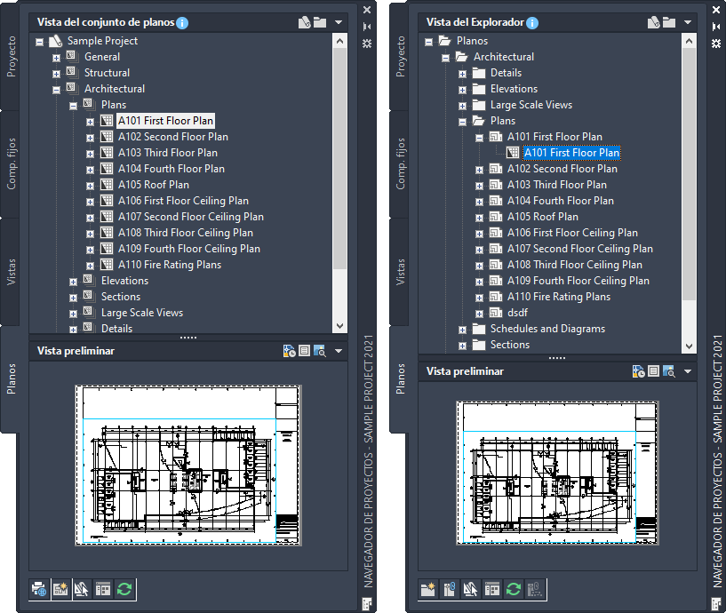

Los planos se organizan de dos modos. En la ficha Vista del explorador, los dibujos de planos se colocan en carpetas de categorías. Cuando crea planos o vistas de planos dentro de un dibujo de planos, se colocan en el dibujo de plano principal.
Ficha Planos con la Vista del conjunto de planos del proyecto (izquierda) y la Vista del Explorador (derecha)
En la ficha Vista del conjunto de planos, los planos se organizan en subconjuntos. Los subconjuntos de planos son una estructura lógica, no física. Esto significa que es posible que la organización de los planos y los subconjuntos no refleje la organización de los archivos de dibujo del disco. Puede reorganizar los planos de forma lógica en distintos subconjuntos dentro de la ficha Vista del conjunto de planos; no obstante, ello no cambiará su ubicación física en la categoría o carpeta. No es necesario que la carpeta de categorías de planos sea idéntica al subconjunto de planos en el que se encuentra el plano. Sin embargo, para evitar confusiones, se recomienda tener estructuras paralelas en los conjuntos y las categorías de planos. Cuando se elimina un plano de un subconjunto de planos en la Vista del conjunto de planos, sólo se elimina la referencia del plano en el subconjunto; el diseño y sus dibujos de planos no se eliminan de la carpeta Planos o sus subcarpetas.
