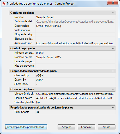

- Seleccione el nodo raíz del conjunto de planos, pulse con el botón derecho y elija Propiedades.
- Expanda Conjunto de planos.
- Para definir modificaciones de configuración de página en el proyecto, seleccione Archivo de modificaciones de configuración de página.

- Expanda Creación de planos.
En esta categoría, defina los parámetros para los planos que cree dentro del conjunto de planos.

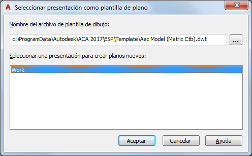

- Para definir una plantilla predeterminada para los nuevos planos, seleccione Plantilla de creación de planos.
- Pulse
para examinar los archivos de dibujo (DWG) o plantilla (DWT), y pulse Abrir.
- Seleccione la presentación que desea utilizar como predeterminada para crear nuevos planos. A continuación, pulse Aceptar.
- Especifique si desea que se le pregunte cuál es la plantilla de plano que desea utilizar cada vez que crea un plano:
| Si desea... |
Entonces... |
| que se le pregunte cuál es la plantilla de plano que desea utilizar cada vez que crea un plano |
seleccione Sí. |
| utilizar siempre la plantilla de plano predeterminada |
seleccione No. |
- Para agregar, editar o suprimir propiedades personalizadas, pulse Editar propiedades personalizadas.
