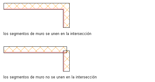

Una definición de grupo de unión de muros consiste en una designación que puede asignarse a muros individuales para controlar la unión de muros intersecantes. Los muros pertenecientes al mismo grupo de unión se unen en los puntos de intersección, según la prioridad asignada a cada componente de los muros. Los muros que pertenecen a otros grupos no se unen cuando coinciden en una esquina o intersección.
Muros que se unen y muros que no
Las reglas de diseño de la definición de un grupo de unión permiten determinar cómo se unen los muros que tienen asignado ese grupo de unión cuando se hace referencia a ellos en otros dibujos. La configuración de las reglas de diseño en la definición del grupo de unión del dibujo de referencias externas controla si estos muros se unen con otros muros del dibujo principal.
Las reglas de diseño también determinan si es posible mover o copiar objetos de muros pertenecientes a otros grupos a muros que tienen asignado el grupo de unión actual. Impedir que se puedan copiar o mover objetos a muros de un determinado grupo de unión ayuda a evitar que se coloquen objetos por equivocación en muros que no deberían contenerlos.
