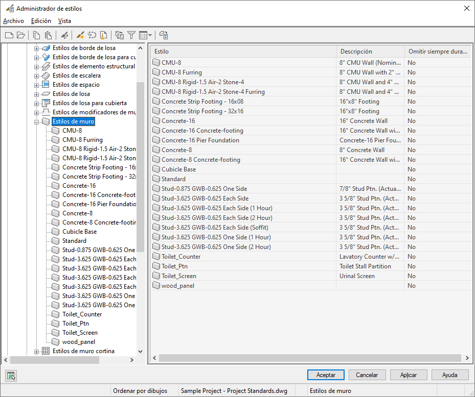

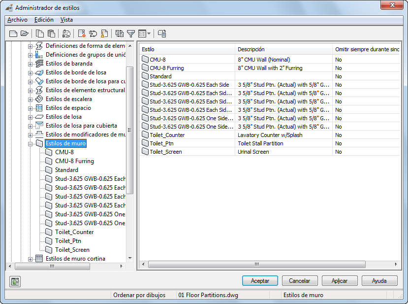

El Administrador de estilos
El Administrador de estilos se divide en dos paneles cuyo tamaño se puede modificar; asimismo, dispone de una barra de menús, una barra de herramientas y una barra de estado. Al abrir el Administrador de estilos, todas las plantillas y los dibujos que se abren en la sesión actual se mostrarán en la vista en árbol en el panel de la izquierda.
El panel izquierdo del Administrador de estilos muestra los estilos en todos los dibujos y plantillas abiertos en una vista jerárquica en árbol por la que se puede desplazar expandiendo y contrayendo los distintos niveles del árbol. De forma predeterminada, los estilos de la vista en árbol se ordenan según los dibujos que los contienen, pero también se pueden ordenar por tipo de estilo. La vista en árbol siempre se muestra en el panel de la izquierda, independientemente de cómo se ordenen los estilos.
Los estilos se organizan en tres categorías: Objetos arquitectónicos (como Estilos de puerta), Objetos de documentación (como Estilos de tabla de planificación) y Objetos para varias finalidades (como Estilos de clave de capa). Dentro de cada categoría, los estilos se muestran alfabéticamente. Para filtrar la vista en árbol y ver solamente los estilos de un tipo de estilo, seleccione un tipo de estilo y, en el Administrador de estilos, pulse
. Si desea ver otra vez en pantalla todos los estilos, pulse de nuevo
La información de estilo que aparece en el panel derecho depende de lo que seleccione en la vista en árbol del panel izquierdo. Por ejemplo, si la vista en árbol se ordena por dibujo y se selecciona una categoría de estilo, en el panel de la derecha figuran los tipos de estilo de la categoría. Si se selecciona un tipo de estilo, en el panel de la derecha aparecen los estilos de ese tipo. Si se selecciona un determinado estilo, en el panel de la derecha figuran una serie de fichas en las que puede editar las propiedades del estilo y obtener la vista preliminar de un objeto que utilice ese estilo. Si la vista en árbol se ordena por estilo, puede seleccionar un tipo de estilo para ver la distribución de los estilos de ese tipo en todos los dibujos y las plantillas que estén abiertos en el Administrador de estilos.
