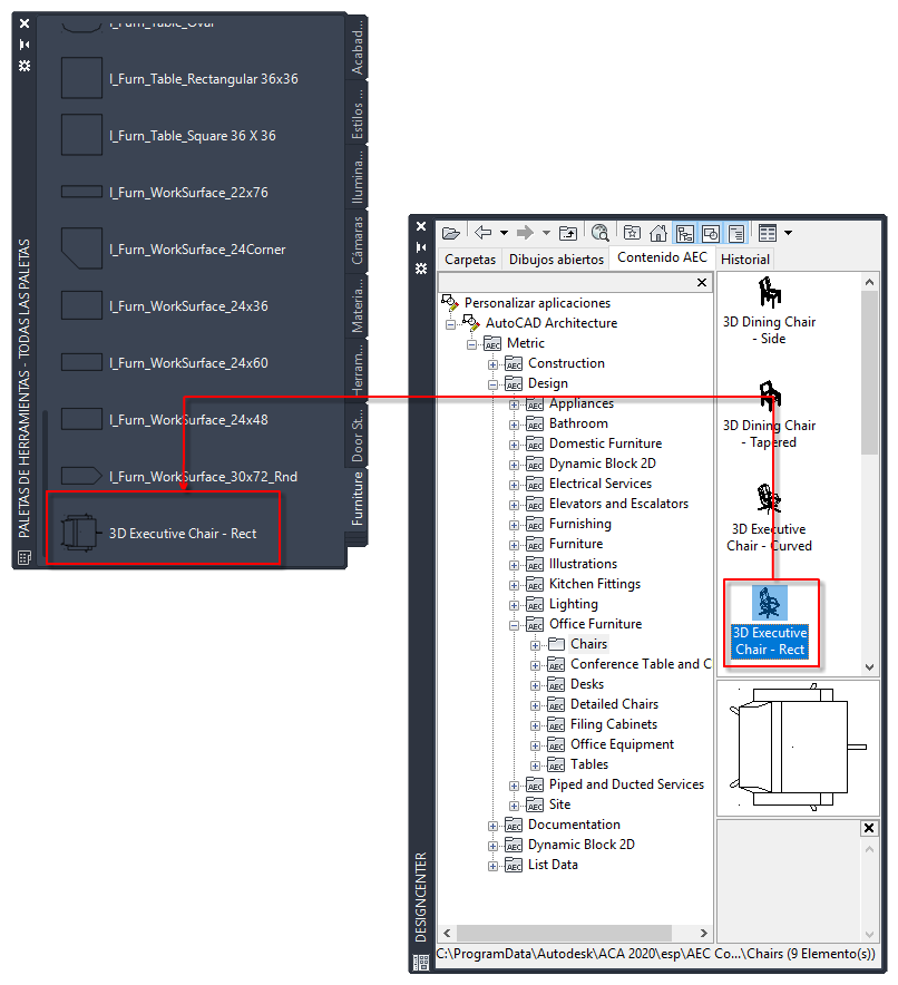

Puede arrastrar y soltar elementos de contenido AEC desde una carpeta de DesignCenter a una paleta de herramientas.

  1. Abra la paleta donde quiere crear la nueva herramienta.
  2. Seleccione la ficha Insertargrupo Contenidomenú desplegable Navegador de contenidoDesignCenter, y vaya al elemento de Contenido AEC desde el que desee crear una herramienta.
  3. Arrastre el elemento hasta la paleta de herramientas.
    En la paleta de herramientas se inserta una nueva herramienta.
