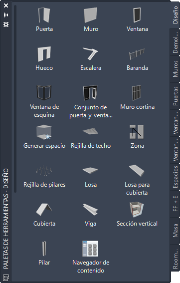

Los estilos de objetos se encuentran en los dibujos de estilos. Para asignar un estilo a una herramienta de objeto, puede elegir un estilo del dibujo o de un dibujo externo.
Tipos de herramientas
Las herramientas de AutoCAD Architecture 2021 toolset se dividen en tres categorías.
Categoría de herramientas Descripción
Herramientas de objetos Una herramienta de objeto inserta un objeto de diseño (por ejemplo, un muro o un conjunto de ventana) en un dibujo. Una herramienta de objeto tiene propiedades de objeto y un estilo específicos: por ejemplo, una herramienta de muro puede tener el estilo Ladrillo-4 Ladrillo-4.
