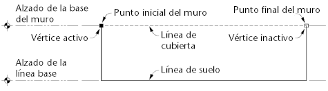

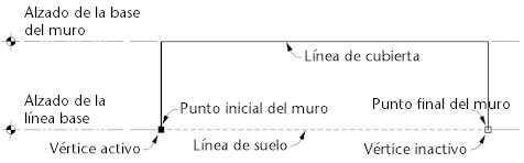

Puede modificar las líneas de cubierta y de suelo de un muro cortina para crear un muro cortina no rectangular:
Modificación de la línea de cubierta de un muro cortina
Modificación de la línea de suelo de un muro cortina

AutoCAD Architecture 2021 toolset ofrece varios métodos de edición de líneas de cubierta y de suelo. Puede comenzar creando gráficamente una línea de cubierta o de suelo personalizada. Posteriormente, podrá perfeccionarla especificando valores precisos en la hoja de trabajo Línea de cubierta/suelo de la paleta Propiedades.
