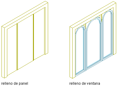

Cada celda de una rejilla puede contener un relleno de panel que represente materiales de revestimiento básicos, tales como paneles de muro de piedra, de vidrio u objetos como ventanas o puertas.
Tipos de relleno de muro cortina asignados

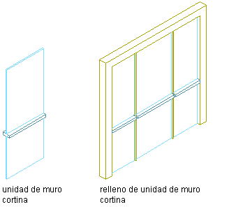

En una rejilla puede insertar además otros objetos, como unidades de muro cortina y conjuntos de puerta y ventana. Las unidades de muro cortina están diseñadas para representar elementos complejos que se repiten en el muro cortina principal.
Relleno de la unidad de muro cortina asignado

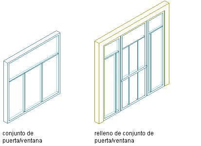

Los conjuntos de ventana realizan una función semejante a la de las unidades de muro cortina, pero pueden contener rellenos de panel u objetos, como puertas y ventanas. Los conjuntos de puerta y ventana pueden insertarse en muros cortina y muros estándar.
Relleno de un conjunto de puerta y ventana asignado

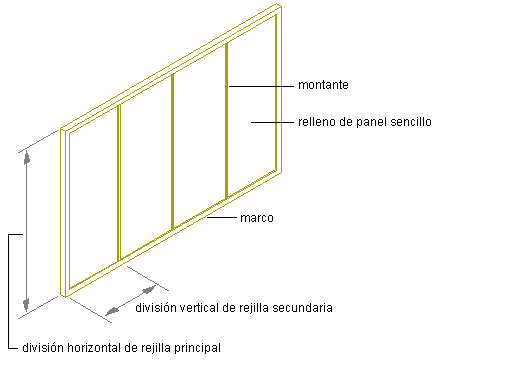

Las rejillas constituyen la base de los muros cortina, las unidades de muro cortina y los conjuntos de puerta y ventana. Cada rejilla se compone de cuatro tipos de elementos:
Cada tipo de elemento tiene asignada una definición predeterminada que describe la apariencia que toman los elementos de esa categoría.
| Tipo de elemento | Definiciones predeterminadas |
| Divisiones | Rejilla horizontal principal con una cota fija de celda de 13 pulgadas y rejilla vertical secundaria con una cota fija de celda de 3 pulgadas |
| Rellenos de celda | Celdas que contienen paneles sencillos de 2 pulgadas de grosor |
| Marcos | Bordes exteriores izquierdo, superior y derecho de una rejilla de 3 pulgadas de ancho por 3 de fondo |
| Montantes | Bordes entre las celdas de 1 pulgada de ancho y 3 de fondo |
Especificación de los tipos de elementos de rejilla

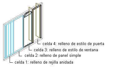

Puede crear nuevas definiciones de elementos y asignarlas al muro cortina. Por ejemplo, puede crear varias definiciones de relleno y, después, asignar diferentes rellenos a celdas específicas de la rejilla.
Asignación de distintos rellenos a celdas de muro cortina

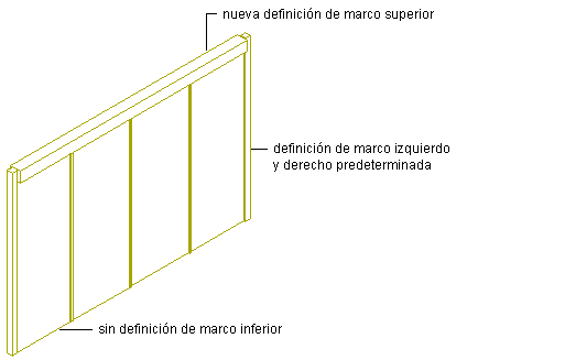

Del mismo modo, puede crear varias definiciones de marco para asignarlas a cada uno de los bordes de marco (superior, inferior, izquierdo o derecho). También puede crear varias definiciones de montante.
Especificación de diferentes definiciones de marco para cada borde de un marco
