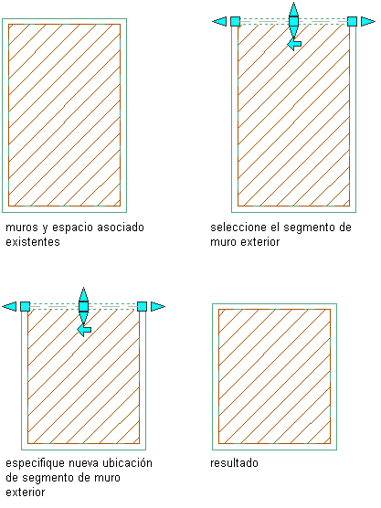

Los espacios asociativos se definen mediante sus objetos de contorno y se actualizan cuando se modifican dichos objetos. Puede configurar los espacios asociativos para que se actualicen automáticamente cada vez que hay un cambio relevante en los objetos de contorno, o llevar a cabo la actualización manualmente.
