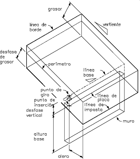

Cuerpos de losas y losas para cubierta
El cuerpo de una losa o losa para cubierta es una extrusión perpendicular al plano del perímetro, definida con la geometría siguiente:
Bordes de losas y losas para cubierta
Los parámetros siguientes definen un borde de losa o losa para cubierta:
Se aplica una imposta y un cielo raso a los bordes de losa o losa para cubierta con estilos que definen condiciones de borde

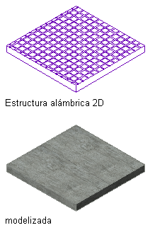

Aspecto de una losa en distintas vistas
AutoCAD Architecture 2021 toolset ofrece materiales predefinidos que se utilizan para todos los fines de diseño habituales. Estos materiales contienen parámetros para losas o losas para cubierta que se pueden utilizar "tal cual" o modificar para crear diseños especiales. También puede crear materiales partiendo de cero. Si crea un material que va a utilizarse sólo con losas, asígnele un nombre descriptivo; por ejemplo Losa (mosaico de cerámica) o Borde de losa (hormigón). Esto permitirá organizar las definiciones de materiales.
