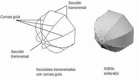

Precisa curvas guía que controlan la forma del sólido o la superficie solevados. Puede utilizar curvas guía para controlar el modo en el que los puntos se hacen coincidir con las secciones transversales correspondientes y evitar resultados no deseados, como pliegues en el sólido o la superficie resultantes.
Seleccione cualquier número de curvas guía para la superficie solevada o el sólido solevado y pulse Intro.

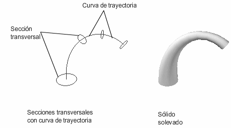

Precisa una única trayectoria para el sólido o la superficie solevados.
La curva de trayectoria debe intersecar todos los planos de las secciones transversales.
