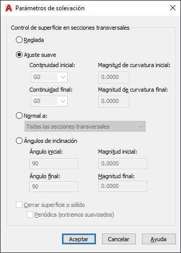

Se muestran las siguientes opciones.
Precisa que el sólido o la superficie son reglados (rectos) entre las secciones transversales y presentan aristas vivas en dichas secciones. (Variable de sistema LOFTNORMALS)
Precisa que una superficie o sólido suavizados se dibujan entre las secciones transversales y presentan aristas vivas al principio y al final de dichas secciones. (Variable de sistema LOFTNORMALS)
Establece la tangencia y la curvatura de la primera sección transversal.
Establece el tamaño de la curva de la primera sección transversal.
Establece la tangencia y la curvatura de la última sección transversal.
Establece el tamaño de la curva de la última sección transversal.
Controla la normal a la superficie del sólido o superficie donde atraviesa las secciones transversales. (Variable de sistema LOFTNORMALS)
Precisa que la normal a la superficie sea normal a la sección transversal inicial.
Precisa que la normal a la superficie sea normal a la sección transversal final.
Precisa que la normal a la superficie sea normal a las secciones transversales inicial y final.
Precisa que la normal a la superficie sea normal a todas las secciones transversales.

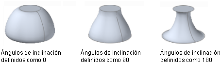

Controla el ángulo de inclinación y la magnitud de las secciones transversales inicial y final del sólido o la superficie solevados. El ángulo de inclinación es la dirección inicial de la superficie. 0 se considera hacia afuera desde el plano de la curva. (Variable de sistema LOFTNORMALS)
La ilustración siguiente muestra el efecto de usar un ángulo de inclinación diferente para la primera y última secciones transversales de un sólido solevado. A la primera sección transversal se le asigna un ángulo de inclinación de 45 grados, mientras que a la última se le asigna un ángulo de 135 grados.
También es posible utilizar el dimensionador de ángulo de inclinación para ajustar el ángulo de inclinación (pinzamiento triangular) y la magnitud (pinzamiento circular).
Precisa el ángulo de inclinación para la sección transversal inicial. (Variable de sistema LOFTANG1)
Controla la distancia relativa de la superficie desde la sección transversal inicial en la dirección del ángulo de inclinación antes de que la superficie comience a plegarse hacia la siguiente sección transversal. (Variable de sistema LOFTMAG1)
Precisa el ángulo de inclinación para la sección transversal final. (Variable de sistema LOFTANG2)
Controla la distancia relativa de la superficie desde la sección transversal final en la dirección del ángulo de inclinación antes de que la superficie comience a plegarse hacia la sección transversal anterior. (Variable de sistema LOFTMAG2)

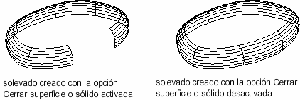

Cierra y abre una superficie o sólido. Al utilizar esta opción, las secciones transversales deberían formar un patrón con forma de toroide de manera que la superficie o el sólido solevados puedan formar una sección cerrada. (Variable de sistema LOFTPARAM)
Crea una superficie cerrada suavizada cuya unión no creará puntos de torsión si se cambia de forma. Esta opción sólo estará disponible si se ha seleccionado Reglada o Ajuste suave para la solevación y la opción Cerrar superficie o sólido está seleccionada.
