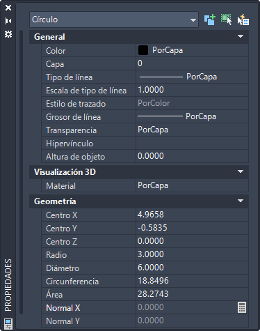

Cuando se seleccionen uno o más objetos, sólo se mostrarán las propiedades comunes a todos los objetos. Cuando no se seleccione ningún objeto, sólo se mostrarán los parámetros actuales de las propiedades generales.
Puede especificar un nuevo valor para modificar cualquier propiedad que se pueda cambiar. Haga clic en el valor y utilice uno de los métodos siguientes:
Al visualizar las propiedades de los objetos de AutoCAD en AutoCAD LT, algunas de las propiedades pueden no estar disponibles.
Se muestran las siguientes opciones.
Muestra el tipo de objeto seleccionado.
Activa (1) y desactiva (0) la variable de sistema PICKADD. Cuando PICKADD está activada, cada objeto seleccionado, individualmente o por ventanas, se añade al conjunto de selección actual. Cuando PICKADD está desactivada, los objetos seleccionados sustituyen el conjunto de selección actual.
Selecciona los objetos deseados utilizando un método de selección. Las propiedades comunes a los objetos designados se muestran en la paleta Propiedades. Puede modificar las propiedades de esta paleta o aplicar otros cambios a los objetos seleccionados mediante un comando de edición.
Muestra el cuadro de diálogo Selección rápida. Utilice Selección rápida para crear conjuntos de selección basados en criterios de filtro.
