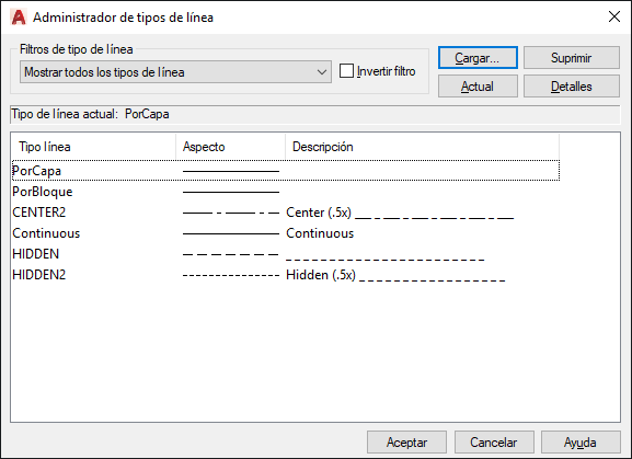

Carga tipos de línea y establece el tipo de línea actual.
TIPOLIN (comando) Buscar
Se muestran las siguientes opciones.
Determina qué tipos de línea se muestran en la lista de tipos de línea. Los tipos de línea se pueden filtrar en función de si dependen de referencias externas o si existen objetos que hacen referencia a ellos.
Muestra tipos de línea basándose en criterios opuestos a los seleccionados. Los tipos de línea que se ajusten a los criterios opuestos se muestran en la lista de tipos de línea.
Muestra el cuadro de diálogo Cargar o volver a cargar tipos de línea, que permite cargar en el dibujo los tipos de línea seleccionados desde un archivo de tipos de línea y añadirlos a la lista de tipos de línea. Hay disponibles dos archivos de definición de tipo de línea: acad.lin para unidades imperiales y acadiso.lin para unidades métricas. (Los archivos de AutoCAD LT son acadlt.lin y acadltiso.lin).
Establece el tipo de línea designado como el tipo de línea actual. El hecho de establecer el tipo de línea actual en PORCAPA significa que un objeto adoptará el tipo de línea que se asigne a una capa determinada. Si la opción de tipo de línea se establece en PORBLOQUE, significa que un objeto adoptará el tipo de línea CONTINUOUS hasta que se agrupe en un bloque. Siempre que se inserte el bloque, todos los objetos heredarán su tipo de línea. La variable de sistema CELTYPE almacena el nombre del tipo de línea.
Suprime tipos de línea seleccionados del dibujo. Sólo se pueden suprimir los tipos de línea no utilizados. Los tipos de línea PORCAPA, PORBLOQUE y CONTINUOUS no se pueden suprimir.
Muestra u oculta la sección Detalles del cuadro de diálogo Administrador de tipos de línea.
Muestra el nombre del tipo de línea actual.
Muestra los tipos de línea cargados según la opción especificada en Filtros de tipo de línea. Para designar o borrar rápidamente todos los tipos de línea, pulse el botón derecho en la Lista Tipo línea para mostrar el menú contextual.
Muestra los nombres de los tipos de línea cargados. Para cambiar el nombre a un tipo de línea, elija el tipo de línea y, a continuación, vuelva a hacer clic sobre él y escriba un nuevo nombre. Los tipos de línea PORCAPA, PORBLOQUE, CONTINUOUS y los dependientes de las referencias externas no pueden renombrarse.
Muestra un ejemplo de los tipos de línea designados.
Muestra las descripciones de los tipos de línea, que pueden editarse en la sección Detalles.
Proporciona acceso alternativo a propiedades y a parámetros adicionales.
Muestra el nombre del tipo de línea designado para que se pueda editar.
Muestra la descripción del tipo de línea seleccionado y permite su edición.
Atribuye la escala de los tipos de línea del espacio papel a los del espacio modelo. Resulta de gran utilidad al trabajar con varias ventanas gráficas. (Variable de sistema PSLTSCALE)
Muestra el factor de escala global para todos los tipos de línea. (Variable de sistema LTSCALE)
Establece la escala del tipo de línea de los objetos creados recientemente. La escala resultante es el factor de escala global multiplicado por el factor de escala del objeto. (Variable de sistema CELTSCALE)
Establece la escala del tipo de línea en un valor de la lista de valores de la norma ISO. La escala resultante es el factor de escala global multiplicado por el factor de escala del objeto.
