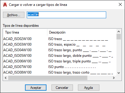

Carga un tipo de línea cuya definición existe en un archivo de biblioteca de tipos de línea (LIN).
TIPOLIN (comando) Buscar: Cargar
Se muestran las siguientes opciones.
Muestra el cuadro de diálogo Seleccionar archivo de tipo de línea, en el que puede seleccionar un archivo de tipo de línea (LIN) diferente.
Muestra el nombre del archivo LIN actual. Puede escribir el nombre de otro archivo LIN o hacer clic en el botón Archivo para seleccionar un archivo diferente en el cuadro de diálogo Seleccionar archivo de tipo de línea.
Muestra los tipos de línea disponibles para ser cargados. Para activar o desactivar la designación de todos los tipos de línea de la lista, haga clic con el botón izquierdo del ratón y elija Seleccionar todo o Deseleccionar.
