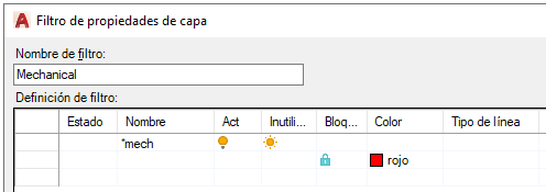

Muestra el nombre del filtro de propiedades de capa.
Muestra las propiedades de capa que determinan qué capas se incluyen en la lista. Puede hacer clic para especificar una o varias propiedades para definir el filtro. Todas las propiedades especificadas en una sola línea en la definición del filtro deben ser verdaderas para mostrar el nombre de una capa (un operador lógico AND). Cada una de las líneas siguientes en la definición del filtro especifica otros criterios (un operador lógico OR).
A continuación se muestra un ejemplo:
Este filtro se ha denominado Mechanical, y la definición de filtro incluye los siguientes criterios:

Escriba un nombre de capa o un nombre de capa parcial con caracteres comodín estándares. Por ejemplo, escriba *meca* para incluir todas las capas con las letras meca en el nombre.
Haga clic en una celda de la columna Act y, a continuación, haga clic en el icono Act, Des o en el icono en blanco. El icono en blanco indica que el parámetro no es relevante.
En cada una de las otras columnas, primero haga clic en una celda de la columna para visualizar varios iconos o en el botón [...] y, a continuación, haga clic en el parámetro para especificar un filtro.
Muestra los resultados del filtro tal y como se ha definido. La vista preliminar del filtro muestra las capas que se incluirán en la lista de capas del Administrador de propiedades de capas cuando el filtro seleccionado esté activo.
