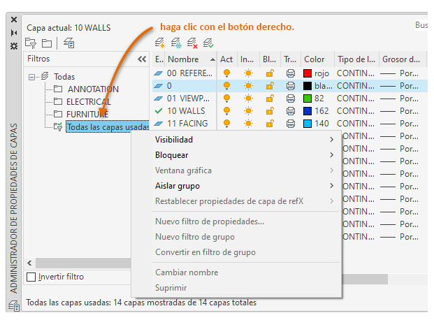

Muestra la lista de filtros de capa del dibujo. Haga clic en  para expandir o contraer la lista de filtros. Cuando la lista Filtros esté contraída, utilice el botón Filtro de capas (
 para expandir o contraer la lista de filtros. Cuando la lista Filtros esté contraída, utilice el botón Filtro de capas ( ), situado en la esquina inferior izquierda del Administrador de propiedades de capa, para mostrar una lista de filtros.
Existen siete filtros predefinidos:

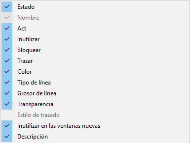

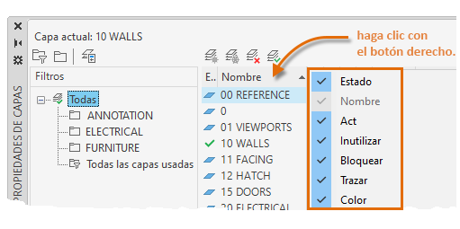

Muestra todas las columnas por nombre. Una marca de verificación indica que la columna está incluida en la visualización. Haga clic en un nombre de columna para mostrar u ocultar la columna. Inutilizar en la ventana, Color VG, Tipo de línea de VG, Grosor de línea de VG y Estilo de trazado de VG sólo están disponibles cuando hay una ventana gráfica de presentación activa.
Muestra el cuadro de diálogo Personalizar columnas de capa, en el que puede especificar las columnas ocultas y visualizadas, o cambiar el orden de las columnas.

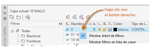

 Muestra la lista de filtros. Desactive esta opción para ocultar la lista. Igual que  .
Muestra los filtros de capa en la parte superior de la lista de capas. Desactive esta opción para que se muestren únicamente las capas de la lista de capas.

Muestra una lista de filtros de capa, incluidos los filtros de capa por defecto. Haga clic en un filtro para aplicarlo a la lista de capas.
Guarda los parámetros de la capa actual como un estado de capa.
Muestra el Administrador de estados de capa, en el que puede seleccionar un estado de capa para restituir. Esta operación restituye solo los parámetros especificados en el Administrador de estados de capa cuando se guardó el estado de capa.
Cambia la visibilidad de las capas en los filtros seleccionados.
Determina si las capas están bloqueadas o desbloqueadas en los filtros seleccionados.
En la ventana de la presentación actual, controla el ajuste de inutilización en ventana de las capas del filtro seleccionado.
Inutiliza todas las capas que no estén incluidas en el filtro seleccionado.
