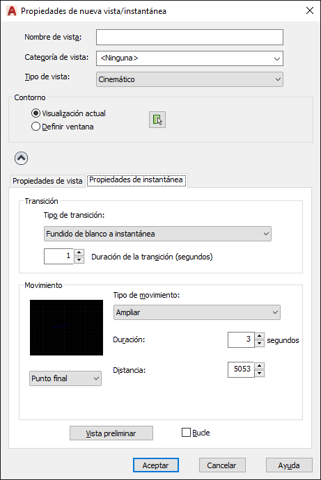

Define la transición y el movimiento de una vista cuando se reproduce con ShowMotion.
VISTA (comando) Buscar: Nuevo
Se muestran las siguientes opciones.
Define la transición que se utiliza al reproducir una vista.
Define el tipo de transición que se utiliza al reproducir una vista.
Establece la duración de la transición.
Define el comportamiento del movimiento al reproducir una vista.
Establece el tipo de movimiento de una vista guardada cuando a dicha vista se le asigna el tipo de vista Cinemático.
Establece el tiempo necesario para reproducir la animación.
Establece la distancia necesaria para completar el movimiento cuando se asigna a la vista guardada el tipo de vista Cinemático.
Establece la distancia que la cámara se puede mover hacia arriba. Se aplica al tipo de movimiento Plano grúa arriba.
Establece la distancia que la cámara se puede mover hacia abajo. Se aplica al tipo de movimiento Plano grúa abajo.
Establece la distancia que la cámara se puede mover hacia adelante. Se aplica al tipo de movimiento Plano grúa abajo.
Establece la distancia que la cámara se puede mover hacia atrás. Se aplica al tipo de movimiento Plano grúa arriba.
Establece la cantidad que la cámara puede girar alrededor del eje Z. Se aplica a los tipos de movimiento Mirar y Órbita.
Establece la cantidad que la cámara puede girar alrededor del plano XY. Se aplica a los tipos de movimiento Mirar y Órbita.
Establece la distancia a la que la cámara puede encuadrar a izquierda y derecha. Se aplica al tipo de movimiento Encuadre y zoom.
Establece la distancia a la que la cámara puede encuadrar hacia arriba y hacia abajo. Se aplica al tipo de movimiento Encuadre y zoom.
Establece el porcentaje en que la cámara puede ampliar y reducir el zoom. Se aplica al tipo de movimiento Encuadre y zoom.
Establece la posición actual de la cámara.
Bloquea la cámara en el centro de interés. Se aplica a los tipos de movimiento Travelín y Grúa.
Ofrece una vista preliminar de la transición y el movimiento asignados a la vista guardada.
Reproduce de forma continua la transición y el movimiento asignados a la vista guardada.
