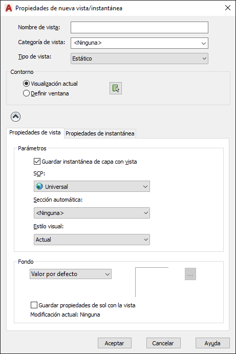

Guarda una nueva vista y administra sus propiedades.
VISTA (comando) Buscar: Nuevo
Precisa el nombre de la vista.
Precisa una categoría para la vista guardada.
Permite especificar Estático o Cinemático.
Define el área del dibujo que se asigna a las vistas guardadas.
Utiliza la visualización actual como vista nueva.
Utiliza una ventana como nueva vista, que se define en el área de dibujo precisando dos esquinas opuestas.
Cierra temporalmente los cuadros de diálogo Nueva vista y Administrador de vistas para permitir el uso del dispositivo señalador para definir las esquinas opuestas de la ventana Nueva vista.
Se muestran las siguientes fichas.
