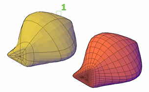

Multiplica el número de caras de los objetos o las caras de malla seleccionados.
Al refinar un objeto de malla se aumenta el número de caras que se pueden editar, por lo que se obtiene un mayor control de los detalles de modelado. Si no desea usar demasiada memoria del programa, puede refinar caras específicas en lugar de todo el objeto.
Al refinar un objeto, su nivel de suavizado se restablece en 0 (cero). Este nivel de suavizado se convierte en la nueva línea base del objeto. Es decir, el nivel de suavizado ya no se podrá reducir más allá de dicho nivel. Al refinar un subobjeto no se restablece el nivel de suavizado.
