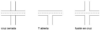

 Creación de una intersección cruzada cerrada
  Las líneas múltiples pueden intersecarse en una cruz o en forma de T y las cruces o formas T pueden ser cerradas, abiertas o fusionadas.
  -  En la solicitud de comando, escriba EDITARLM.
- En el cuadro de diálogo Herramientas de edición de líneas múltiples, seleccione Cruz cerrada.
- Designe la línea múltiple para el primer plano.
- Designe la línea múltiple para el fondo.
		La intersección se modifica. Puede seguir designando líneas múltiples que se intersequen para modificarlas, o pulsar Intro para finalizar el comando.
