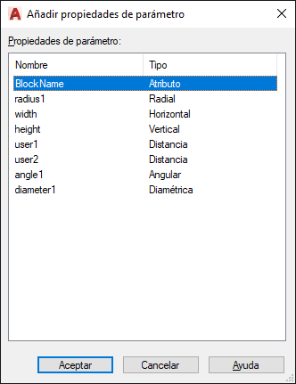

Añade propiedades de parámetro en la tabla de propiedades de bloque.
TABLABLOQUE (comando) Buscar:
Se muestran las siguientes opciones.
Muestra una lista de parámetros de restricción por cota, parámetros de usuario, parámetros originales y definiciones de atributos.
Muestra los nombres de los parámetros que pueden añadirse a la tabla de propiedades de bloque.
Identifica el tipo de parámetro.
