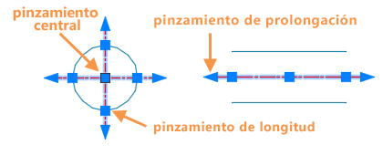

Puede modificar las marcas y las líneas de centro con sus pinzamientos. Al mover el ratón sobre los pinzamientos, se muestran las cotas dinámicas de la línea de referencia. Con el pinzamiento central multifuncional de una marca de centro, puede optar por:
- Estirar para desplazar la marca de centro.
- Cambiar la longitud de extensión para modificar uniformemente las cuatro extensiones de línea de centro.
Los pinzamientos permiten la manipulación directa de las marcas y las líneas de centro. En este ejemplo, las líneas de centro del círculo se modifican de forma individual. Al arrastrar el pinzamiento de longitud, se ajusta la longitud de la línea de centro y la extensión de línea de centro se desplaza junto con él. Sin embargo, al arrastrar el pinzamiento de prolongación, esto controla solo la extensión de línea de centro.
	 Una vez que se hayan aplicado las modificaciones a una línea de centro, esta pasa a tener una longitud
fija y no permanece asociada al círculo. Como resultado, los cambios realizados en el tamaño del círculo no afectarán a la línea de centro modificada. Sin embargo, al mover círculo, la marca de centro (incluidas las líneas de centro modificadas) se desplaza con este.
