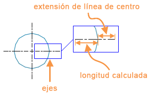

Las marcas y las líneas de centro son referencias de acotación para los centros de los agujeros y los ejes de simetría.
Las marcas y las líneas de centro son objetos asociativos. Si se mueven o modifican los objetos asociados, las marcas y las líneas de centro se ajustan como corresponda. Puede disociar las marcas y las líneas de centro de los objetos o volver a asociarlas a los objetos seleccionados.
También puede controlar el tamaño de la marca de centro, y la escala y el tipo de letra de las extensiones de línea de centro. También puede desactivar la extensión de línea de centro.
Puede crear una línea de centro asociativa mediante la selección de dos segmentos de línea.
