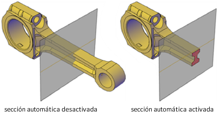

Los objetos de sección actuan como planos de corte en los sólidos, las superficies, las mallas o las regiones. Cuando la sección automática está activada y se desplaza el objeto de sección por el modelo 3D. los detalles del interior de objetos 3D en el plano de corte se muestran en tiempo real. Los objetos 3D en sí no cambian con la introducción de los objetos de sección.

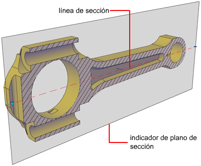

Los objetos de sección tienen un indicador del plano de sección transparente que actúa como plano de corte. Este plano puede desplazarse por un modelo 3D compuesto por regiones, superficies o sólidos 3D para obtener diferentes vistas de sección.
El plano de sección contiene una línea de sección que almacena las propiedades del objeto de sección. Es posible crear varios objetos de sección para almacenar distintas propiedades. Por ejemplo, un objeto de sección podría mostrar un patrón de sombreado en la intersección del plano de sección, mientras que otro objeto de sección podría mostrar un tipo de línea específico para el contorno del área de intersección.
La sección automática permite analizar de forma dinámica los detalles del interior de objetos 3D mediante el desplazamiento y el ajuste del plano de sección. Es posible especificar si se desea ocultar o cortar la parte del modelo que aparece en el lado de visualización del indicador del plano de sección.
