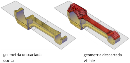

Si activa la geometría descartada, podrá ver la totalidad del objeto que contiene el plano de sección. Esta opción (que está disponible en el menú contextual) solo puede activarse si el plano de sección está activo.
