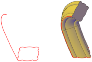

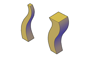

-  Trayectoria de extrusión. Con la opción Trayectoria puede crear un sólido o una superficie especificando un objeto que será la trayectoria del perfil, o la forma, de la extrusión. El objeto extruido comienza en el plano del perfil y termina en un plano perpendicular a la trayectoria, en el punto final de la misma. Para obtener los mejores resultados, utilice referencias a objetos para asegurarse de que la trayectoria está sobre o dentro del contorno del objeto extruido.
 La extrusión es diferente del barrido. Al extruir un perfil a lo largo de una trayectoria, el perfil sigue la forma de la trayectoria, incluso si ésta no interseca el perfil. El barrido generalmente proporciona un mayor control y mejores resultados.

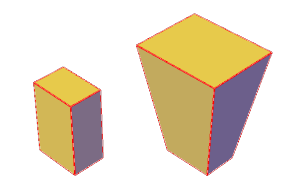

-  Ángulo de inclinación.  Inclinar la extrusión es útil para definir piezas que necesitan un ángulo de inclinación específico, como por ejemplo un molde de fundición diseñado para dar forma a piezas de metal.
