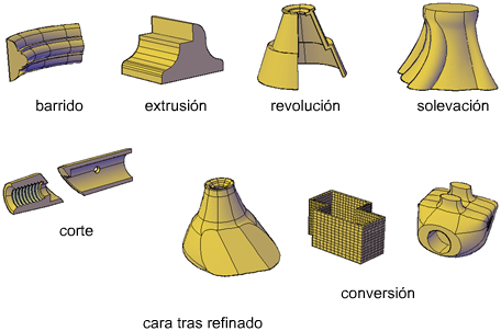

En esta ilustración, el mismo perfil crea un sólido (izquierda), una superficie de procedimiento (centro) y una superficie NURBS (derecha).
