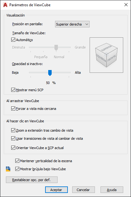

Control de la posición, el tamaño, la opacidad y otros parámetros
- Mostrar el cuadro de diálogo Parámetros de Viewcube. - Cuando ViewCube está activo, haga clic con el botón derecho en ViewCube y seleccione Parámetros de ViewCube.
- Si ViewCube no está activo, en el cuadro de diálogo Opciones, ficha Modelado 3D, en navegación 3D, haga clic en ViewCube.
- Modificación de la configuración de ViewCube como desee.
