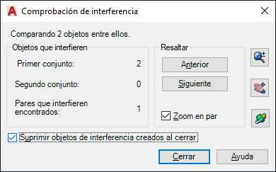

Recorre cíclicamente los objetos de interferencia, aplica zoom sobre ellos y los suprime o conserva.
INTERF (comando) Buscar
Se muestran las siguientes opciones.
Muestra el número de interferencias encontradas entre cada conjunto durante la ejecución del comando INTERF.
Muestra el número de objetos seleccionados en el primer conjunto.
Muestra el número de objetos seleccionados en el segundo conjunto.
Muestra el número de interferencias encontradas entre los objetos seleccionados.
Resalta los objetos de interferencia mientras se utiliza Anterior o Siguiente para recorrerlos cíclicamente.
Resalta el objeto de interferencia anterior.
Resalta el objeto de interferencia siguiente.
Realiza un zoom sobre los objetos de interferencia mientras se utiliza Anterior y Siguiente.
Cierra el cuadro de diálogo e inicia el comando ZOOM.
Cierra el cuadro de diálogo e inicia el comando ENCUADRE.
Cierra el cuadro de diálogo e inicia el comando 3DORBITA.
Suprime los objetos de interferencia al cerrar el cuadro de diálogo.
Cierra el cuadro de diálogo y suprime los objetos de interferencia si se ha seleccionado esa opción.
