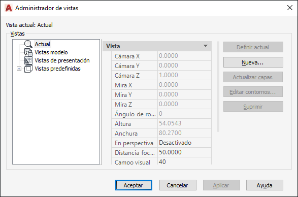

VISTA (comando) Buscar
Haga clic en una vista para mostrar sus propiedades.
Se muestran las siguientes opciones.
Muestra una lista de las vistas disponibles. Se puede expandir cada nodo (excepto el nodo Actual) para mostrar las vistas que contiene.
Están disponibles las siguientes propiedades:
Muestra el nombre de una vista de cámara, modelo o presentación seleccionada.
Muestra categorías de vista para las vistas modelo y de presentación (por ejemplo, Elevaciones o Sección y detalles) definidas en un dibujo o en el conjunto de planos con el que está asociada la vista seleccionada.
Únicamente en las vistas de presentación, indica si la vista guardada está asociada a una ventana gráfica en un plano de un conjunto de planos.
Para las vistas modelo y de presentación, muestra el nombre del sistema de coordenadas personales guardado con la vista guardada.
En el caso de las vistas predefinidas, restituye el SCP asociado cuando una vista ortográfica es la actual. Esta opción establece la variable de sistema UCSORTHO.
En el caso de las vistas predefinidas, especifica el sistema de coordenadas base para definir la vista ortogonal. La variable de sistema UCSBASE controla la orientación de los SCP ortogonales en relación con el SCU o los SCP guardados. Al cambiar este parámetro también cambia la orientación de los SCU ortogonales predefinidos.
Para las vistas modelo y de presentación, precisa si los parámetros activado/desactivado de capa actuales se almacenan con la vista seleccionada.
Precisa la escala de anotación guardada con la vista.
Únicamente en las vistas modelo, precisa un estilo visual que se guarda con la vista. Para obtener más información, véase Utilización de un estilo visual para mostrar el modelo.
Para las vistas modelo cuyo estilo visual no está establecido en Estructura alámbrica 2D, precisa la modificación de fondo (sólido, degradado, imagen o cielo y sol) que se aplica a la vista seleccionada. Abre el cuadro de diálogo Fondo.
Únicamente en las vistas modelo, muestra la sección automática aplicada al restituir la vista. Para obtener más información, véase PLANOSECCION.
Para las vistas modelo y de presentación, muestra el tipo de vista asignado a la vista guardada.
Para las vistas modelo y de presentación, muestra el tipo de transición asignado a la vista guardada, el cual se utiliza al reproducir la vista.
Para las vistas modelo y de presentación, muestra la duración de la transición asignada a la vista guardada, la cual se utiliza al reproducir la vista.
Sólo para las vistas modelo, muestra el movimiento asignado a una vista guardada que tiene asignado el tipo de vista Cinemático.
Para las vistas modelo y de presentación, muestra el tiempo necesario para reproducir la animación.
Sólo para las vistas modelo, muestra la distancia usada para el tipo de vista Cinemático.
Sólo para las vistas modelo, muestra la distancia que la cámara puede desplazarse hacia arriba. Se aplica al tipo de movimiento Plano grúa arriba.
Sólo para las vistas modelo, muestra la distancia que la cámara puede desplazarse hacia abajo. Se aplica al tipo de movimiento Plano grúa abajo.
Sólo para las vistas modelo, muestra la distancia que la cámara puede desplazarse hacia adelante. Se aplica al tipo de movimiento Plano grúa abajo.
Sólo para las vistas modelo, muestra la distancia que la cámara puede desplazarse hacia atrás. Se aplica al tipo de movimiento Plano grúa arriba.
Sólo para las vistas modelo, muestra la cantidad de rotación alrededor del eje Z. Se aplica a los tipos de movimiento Mirar y Órbita.
Sólo para las vistas modelo, muestra la cantidad de rotación alrededor del plano XY. Se aplica a los tipos de movimiento Mirar y Órbita.
Sólo para las vistas de presentación, muestra la distancia a la que la cámara puede encuadrar a izquierda y derecha. Se aplica al tipo de movimiento Encuadre y zoom.
Sólo para las vistas de presentación, muestra la distancia a la que la cámara puede encuadrar hacia arriba y hacia abajo. Se aplica al tipo de movimiento Encuadre y zoom.
Sólo para las vistas de presentación, muestra el porcentaje en que la cámara puede ampliar y reducir el zoom. Se aplica al tipo de movimiento Encuadre y zoom.
Para las vistas modelo y de presentación, muestra la posición actual de la cámara.
Sólo para las vistas modelo, muestra si la vista está bloqueada en el centro de interés. Se aplica a los tipos de movimiento Travelín y Grúa.
Únicamente para las vistas modelo y actual, muestra la coordenada X de la cámara de la vista.
Únicamente para las vistas modelo y actual, muestra la coordenada Y de la cámara de la vista.
Únicamente para las vistas modelo y actual, muestra la coordenada Z de la cámara de la vista.
Únicamente para las vistas modelo y actual, muestra la coordenada X de la mira de la vista.
Únicamente para las vistas modelo y actual, muestra la coordenada Y de la mira de la vista.
Únicamente para las vistas modelo y actual, muestra la coordenada Z de la mira de la vista.
Muestra el ángulo de rotación de la vista en el plano de visualización, que es un plano paralelo a la pantalla del monitor.
Precisa la altura de la vista.
Precisa la anchura de la vista.
Únicamente para las vistas modelo y actual, precisa si la vista en perspectiva se encuentra activada.
Precisa la distancia focal (en milímetros) para todas las vistas excepto para las de presentación. Al cambiar este valor, el parámetro Campo visual se modifica en consecuencia.
Precisa el campo visual horizontal (en unidades de ángulo actuales) para todas las vistas excepto para las de presentación. Al cambiar este valor, el parámetro Distancia focal se modifica en consecuencia.
Precisa el valor de desfase del plano delimitador frontal si el delimitador frontal está activado para la vista.
Precisa el valor de desfase del plano delimitador posterior si el delimitador posterior está activado para la vista.
Establece opciones de delimitador.
Restaura la vista seleccionada.
Muestra el cuadro de diálogo Propiedades de nueva vista/instantánea, o el cuadro de diálogo Nueva vista.
Actualiza la información de capa guardada con una vista seleccionada para que coincida con la visibilidad de capa en el espacio modelo o la ventana gráfica de presentación actuales.
Muestra la vista seleccionada con el resto del área de dibujo en un color más claro para mostrar los contornos de la vista guardada.
Suprime una vista seleccionada.
