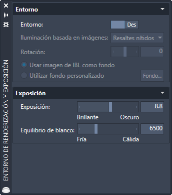

 Utilice la paleta Entorno de renderización y exposición para establecer la iluminación global de una escena.
Lista de opciones
  Se muestran las siguientes opciones.
  - Entorno
- Controla el uso y los parámetros de la iluminación basada en imágenes al renderizar.
		  - Entorno (conmutador)
- Activa la iluminación basada en imágenes.
- Iluminación basada en imágenes
- Permite especificar el mapa de iluminación de imagen que se aplicará.
- Rotation
- Permite especificar el ángulo de rotación del mapa de iluminación de imagen.
- Usar imagen IBL como fondo
- El mapa de iluminación basada en imágenes afecta al brillo y al fondo de una escena.
- Usar fondo personalizado
- El mapa de iluminación basada en imágenes afecta solo al brillo de una escena. Se puede aplicar un fondo personalizado a una escena.
				  Haga clic en Fondo para visualizar el cuadro de diálogo Fondo de la iluminación basada en imágenes y especifique un fondo personalizado.
- Exposición
- Controla los parámetros de exposición fotográfica que se han de aplicar al renderizar.
		  - Exposición (brillo)
- Establece el nivel de brillo global para la renderización. (Variable de sistema EXPVALUE)
				  Reduzca el valor para aumentar el brillo o auméntelo para oscurecer la imagen renderizada.
- Equilibrio de blancos
- Establece el valor de la temperatura de color Kelvin para la iluminación global al renderizar. (Variable de sistema EXPWHITEBALANCE)
				  Un valor bajo (temperatura fría) genera una luz azulada, mientras que un valor alto (temperatura cálida) genera una luz amarillenta o rojiza.
