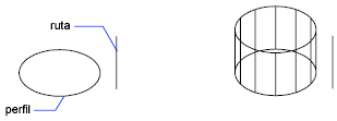

Especifica la trayectoria de extrusión basándose en un objeto seleccionado. La trayectoria se desplaza al centro de gravedad del perfil. A continuación, el perfil del objeto designado se extruye a lo largo de la trayectoria seleccionada para crear sólidos o superficies.
La trayectoria no debe encontrarse en el mismo plano que el objeto, ni tener áreas de gran curvatura.
La extrusión se inicia en el plano del objeto y mantiene la orientación relativa a la trayectoria.
Si la trayectoria contiene segmentos que no son tangentes, el programa extruye el objeto a lo largo de cada segmento y, a continuación, ingletea la unión a lo largo del plano que biseca el ángulo formado por los segmentos. Si la trayectoria está cerrada, el objeto debe encontrarse en el plano del inglete. Con ello se permite que coincidan las secciones inicial y final del sólido. Si el objeto no se encuentra en el plano del inglete, se gira el objeto hasta quedar situado en el mismo.
