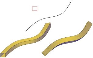

Cree un sólido 3D o una superficie mediante el barrido de un perfil a lo largo de una trayectoria.
 El comando BARRIDO crea un sólido o una superficie alargando una forma de perfil (el objeto que se barre) a lo largo de una trayectoria especificada. Al barrer un perfil a lo largo de una trayectoria, el perfil se mueve y se alinea normal (perpendicular) a la trayectoria. Los perfiles abiertos crean superficies, mientras que las curvas cerradas pueden crear sólidos o superficies.
Es posible barrer más de un objeto de perfil a lo largo de una trayectoria.
Opciones de barrido

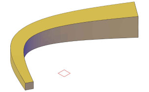

-  Escala. Especifique un valor para cambiar el tamaño del objeto desde el principio del barrido hasta final. Introduzca una expresión matemática para restringir la escala del objeto.

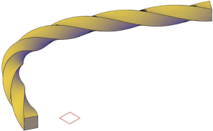

-  Torsión. Si introduce un ángulo de torsión, el objeto girará a lo largo de la longitud del perfil. Introduzca una expresión matemática para restringir el ángulo de torsión del objeto.
