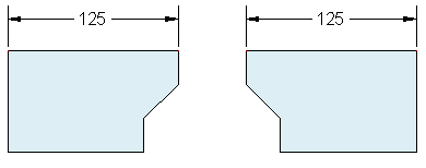

Los objetos se miden en unidades de dibujo. Antes de comenzar a dibujar, debe decidir lo que representa cada unidad de dibujo en este.
Cree el dibujo en tamaño real en función de las unidades de dibujo que desea utilizar. Por ejemplo, los objetos siguientes podrían representar dos edificios con una longitud de 125 pies o una sección de una pieza mecánica medida en milímetros.
El único parámetro que es posible que deba especificar es el que controla el estilo de visualización de las unidades que tiene intención de utilizar. Por ejemplo, el estilo de unidades pies y pulgadas II muestra símbolos para pies y pulgadas, mientras que el estilo de unidades decimales no.
