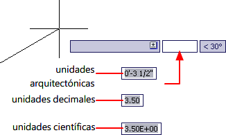

Es posible elegir entre diversas convenciones comunes para representar el formato y la precisión de las distancias lineales y las coordenadas que se muestran en la paleta Propiedades, la entrada dinámica, la barra de estado y otras ubicaciones.
Por ejemplo, aquí se muestran variaciones de la entrada dinámica.
