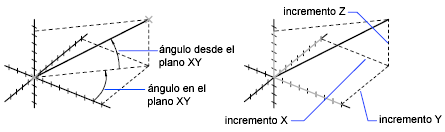

Por lo general, el comando DIST informa sobre las distancias 3D en el espacio modelo y sobre las distancias 2D en una presentación en espacio papel.
En el espacio modelo, los cambios en las distancias y ángulos de los componentes X, Y y Z se miden en 3D con relación al SCP actual. La distancia se muestra con el formato de unidades actual.
DIST asume la elevación actual del primer o segundo punto si se omite el valor de la coordenada Z.
