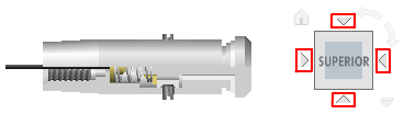

Cambio a una cara adyacente
Cuando ViewCube está activo mientras se visualiza un modelo desde una de las vistas de cara, aparecen cuatro triángulos ortogonales cerca de ViewCube. Estos triángulos se usan para cambiar a una de las vistas de cara adyacentes.
