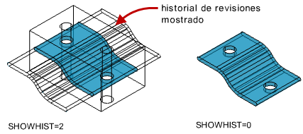

Los objetos compuestos, que son objetos creados con operaciones booleanas, conservan un historial de sus objetos componentes originales que se pueden visualizar y modificar.
Puede modificar la forma de un objeto compuesto modificando una imagen de estructura alámbrica resaltada de sus componentes originales. Si la propiedad Mostrar historial se ha establecido en 1 (activado), se muestran estructuras alámbricas difuminadas de las formas originales, incluidas aquellas que se han eliminado. (La variable de sistema SHOWHIST también determina este parámetro).
Para conservar el historial de las partes originales de los sólidos compuestos, la propiedad Historial debe estar establecida como Registro (activado) en la paleta Propiedades cuando tenga lugar la operación booleana. También se puede emplear la variable de sistema SOLIDHIST para establecer dicha propiedad.
Cuando modifique un objeto compuesto, puede mostrar el historial. A continuación, utilice los pinzamientos en el subobjeto de historial para modificar el objeto.
Es posible eliminar el historial de un objeto compuesto designado. Para ello, cambie el parámetro Historial para que esté establecido como Ninguno, o bien introduzca el comando BREP. Tras haber eliminado el historial, ya no se podrán designar y modificar los componentes originales del sólido eliminados. Se puede reiniciar la conservación del historial del sólido estableciendo de nuevo el parámetro de Historial en Registro.
Eliminar el historial de un compuesto resulta útil al trabajar con sólidos compuestos complejos. Con este proceso puede crear objetos compuestos complejos y posteriormente restablecer el historial para que sirva como nuevo punto de partida para otras operaciones de composición.
