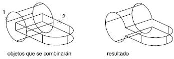

UNION permite combinar el volumen o área total de dos o más objetos.

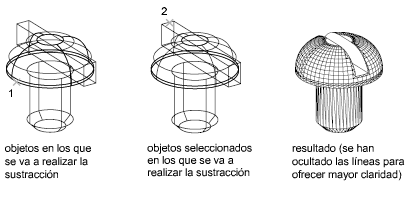

Con el comando DIFERENCIA, puede eliminar el volumen o área común de un conjunto de objetos de los de otro. Por ejemplo, puede utilizar DIFERENCIA para crear orificios en una pieza mecánica sustrayendo cilindros del objeto.
