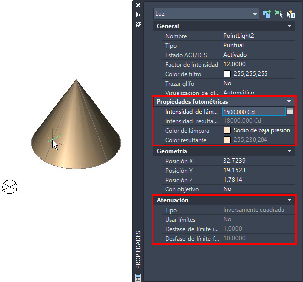

Si la variable de sistema LIGHTINGUNITS se define como 1 (unidades americanas) o 2 (unidades internacionales SI) para la iluminación fotométrica, las luces puntuales disponen de propiedades adicionales. Las siguientes propiedades fotométricas se pueden definir mediante la paleta Propiedades:
Si las unidades de iluminación del dibujo son fotométricas, se desactiva la propiedad de tipo de atenuación. Las luces fotométricas utilizan una atenuación cuadrada inversa fija.
La siguiente imagen es un ejemplo de una luz puntual fotométrica con las propiedades fotométricas establecidas en la paleta Propiedades:
