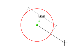

Crea un círculo a partir de un centro y un valor de radio o diámetro.
Designe un punto o indique un valor.
Por ejemplo:
Designe un segundo punto o indique un valor.
Por ejemplo:

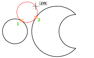

Crea un círculo tangente a dos objetos con un radio especificado.
En ocasiones hay más de un círculo que se ajusta a los criterios especificados. El programa dibujará el círculo del radio especificado cuyos puntos tangentes estén más próximos a los puntos designados.
Por ejemplo:
