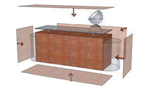

Se utiliza para ajustar formas cuadradas y adaptadas.
Por ejemplo:

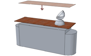

Alinea la textura a un único plano sin ajustarla.
Por ejemplo:

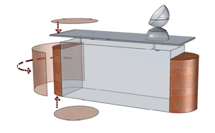

Alinea la textura a una forma de cilindro.
Por ejemplo:

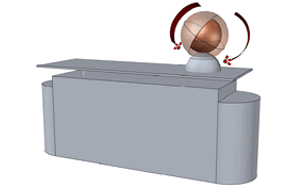

Alinea la textura a una forma de globo terráqueo.
Por ejemplo:
