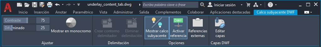

Cambia las opciones de visualización, delimitación, capas y referencias a objetos de los calcos subyacentes DWF.
Al seleccionar un calco subyacente DWF en un dibujo, la ficha contextual Calco subyacente DWF aparece en la cinta de opciones.
Controla el contraste y el efecto de difuminado del calco subyacente. Cuanto mayor sea el valor, más se forzarán los píxeles a su color primario o secundario.
Controla el aspecto de las líneas. Cuánto mayor sea el valor, más clara aparecerán las líneas en el calco subyacente.
Muestra el calco subyacente en blanco y negro.
Suprime el contorno delimitador anterior (en caso de existir alguno) y crea uno nuevo.
Suprime el contorno delimitador.
Muestra u oculta el calco subyacente.
Determina si se activa la referencia a objetos en la geometría del calco subyacente DWF.
Muestra la paleta Referencias externas.
Controla la visualización de capas en un calco subyacente DWF.
